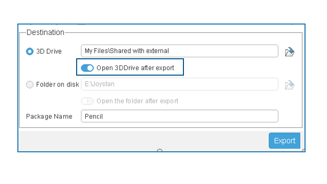

在导出为包中访问 3DDrive (2024 FD02) 您可以使用导出后打开 3DDrive 选项作为导出包工作流程的一部分。 好处:3DDrive 在任务窗格中打开,无需在 Web 浏览器中显式打开。这可以改善体验,因为您无需切换窗口。 在早期版本中,您必须将包上传到 3DDrive,然后手动打开 3DDrive 才可以共享包。有了导出后打开 3DDrive 选项,3DDrive 可以在任务窗格中打开并突出显示已上传的包。这可以帮助您快速识别已上传的包,然后执行不同的操作,如共享、预览、添加到收藏夹、移动等。 父主题SP2-FD02
