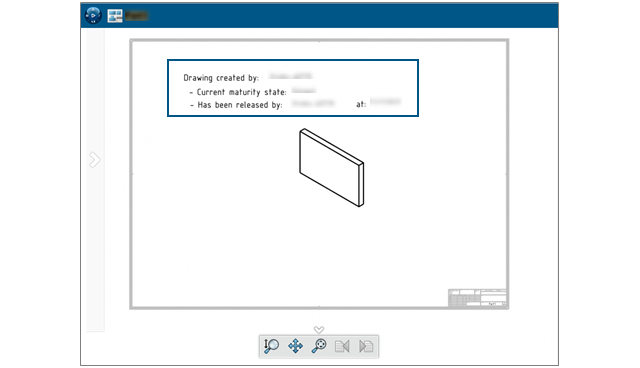

查看工程图注解 (2024 FD02)
您现在可以在 3DPlay3DMarkup 中查看工程图扩展属性的注解。
好处:通过在预览中查看工程图的属性,您可以跟踪其生命周期。
在早期版本中,当您将工程图的成熟度状态更改为已发布时,您只能通过属性页面查看其属性。现在,如果您在 3DPlay3DMarkup 中查看工程图及 PLM 属性,则扩展属性同样会显示。
受支持的扩展属性包括:
  • $PLMPRP.ea_releaseddate.1
  • $PLMPRP.ea_releasedby.1
  • $PLMPRP.ea_createdby
仅当使用 Collaborative Lifecycle 应用程序中的更改成熟度命令发布工程图时,扩展属性的注解才会可见。
