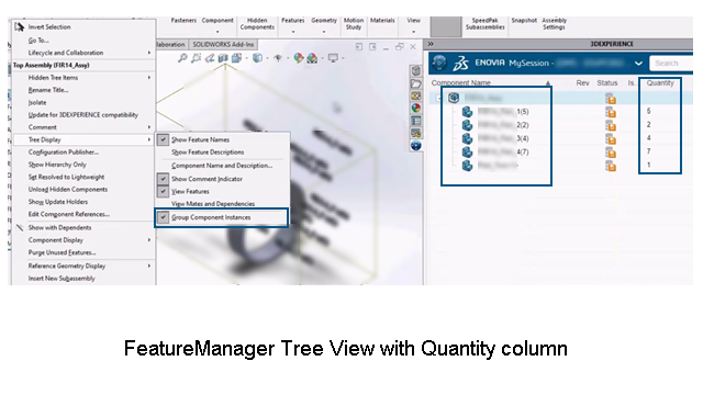

您可以选择对象及其关联的实例在 MySession 中的显示方式。
好处:您可以查看在特定产品结构中使用的唯一参考和参考数量。这些增强功能可帮助您查看并评估产品设计,以及快速分析材料明细表。
选项对话框中,已添加了一个新的 MySession 选项卡。在此选项卡中,您可以选择在 MySession 中显示的树视图类型。
树视图类型包括:实例视图参考视图FeatureManager 树视图。根据选定的视图,对象及其关联的实例将显示在 MySession 中。此外,还会在 MySession 中添加数量列,用以显示关联的实例数量。
