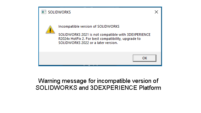

通知用户不受支持的 SOLIDWORKS 版本 (2024 FD02)
如果安装的 SOLIDWORKS 版本与 3DEXPERIENCE Platform 的当前版本不兼容,则会显示相应的信息。
好处:系统会通知您安装受支持的版本,以便继续在兼容环境中进行使用。
具体取决于您所安装的 SOLIDWORKS 版本及其与 3DEXPERIENCE Platform 的兼容性,您要么可以继续使用 SOLIDWORKS,要么会被阻止使用。
对于给定的 3DEXPERIENCE Platform 版本 X,可能会出现以下情况之一:
  • 支持最新的 3 个 SOLIDWORKS 版本:X、X-1 和 X-2。

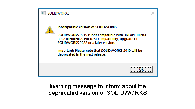

  • 如果 SOLIDWORKS 版本为 X-3,则会显示警告信息。此时,该信息会建议您升级到与 3DEXPERIENCE Platform 兼容的更高版本。您可以继续使用 SOLIDWORKS,但该版本在后续版本中将被淘汰。

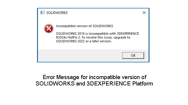

  • 如果 SOLIDWORKS 版本为 X-4,则会显示错误消息。在这种情况下,只有在安装更高版本后,您才能继续使用。
