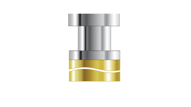

銑刀的刀柄類型
您可以定義任何銑刀的刀柄類型 (平直錐形頸狀)。
在先前的版本中,只有特定的銑刀可以選擇刀柄類型。您可以為以下額外刀具的非切削部分指定刀柄類型:
  • 搪孔刀
  • 中心鑽
  • 錐孔刀具
  • 鳩尾槽刀具
  • 鍵槽刀具
  • 大圓頭球刀
平直。您可以定義刀刃肩部長度和刀柄直徑。 錐形。您可以定義刀刃肩部直徑、肩部長度、刀柄直徑和刀柄長度。刀具的錐形部分是切削刀具的非切削部分。 頸狀。您可以定義刀刃肩部直徑、肩部長度、刀柄直徑和刀柄長度。刀具的頸狀部分是切削刀具的非切削部分。
  • D2 = 刀柄直徑
  • D4 = 肩部直徑
  • L4 = 肩部長度
  • L6 = 刀柄長度
