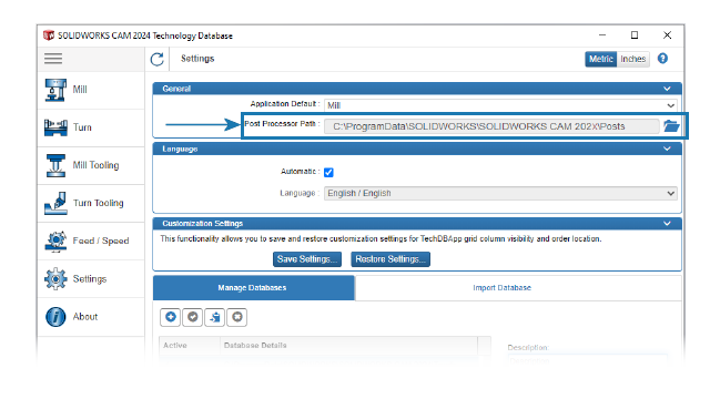

後處理器路徑
您可以在技術資料庫 (TechDB) 的設定標籤上,指定包含後處理器的資料夾之預設位置。在一般下,指定後處理器路徑。您不需要為每個工件或組合件重新選擇後處理器。

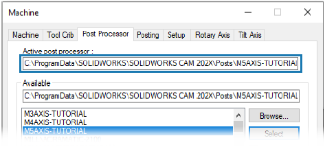

當您變更包含後處理器的資料夾位置,並在 SOLIDWORKS CAM 中開啟先前程式設計的工件或組合件時,會發生下列情況:
  1. SOLIDWORKS CAM 會判斷資料夾中是否有用於啟用後處理程序的後處理器檔案。
    如果資料夾無法使用,軟體會載入後處理器路徑
  2. SOLIDWORKS CAM 會在後處理器路徑中搜尋後處理器檔案。
  3. 當 SOLIDWORKS CAM 找到後處理器檔案時,它會在啟用後處理程序後處理程序標籤上的機器對話方塊中顯示後處理器檔案的檔案路徑。
