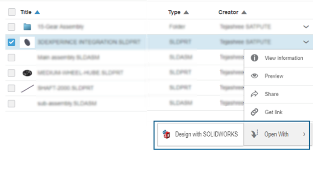

當您使用開啟方式 > Design with Solidworks 指令從 3DDrive 開啟檔案時,可以選擇是否要安裝 3DEXPERIENCE Drive for Windows。
優點:應用程式的運作方式會依您選擇的安裝方式而有所不同。即使客戶端並未安裝在機器上,您也可以在 SOLIDWORKS 中開啟所選檔案。
如果您並未安裝 3DEXPERIENCE Drive for Windows,則會顯示通知。
  • 若您選擇安裝,3DDrive 的行為不會變更。您可以在 SOLIDWORKS 中同時處理檔案,並與 3DDrive 同步。
  • 如果您選擇不安裝繼續執行,則不會自動同步檔案。然而,您可以執行上傳、下載以及將檔案從 3DDrive 拖曳至 SOLIDWORKS 的所有作業。
