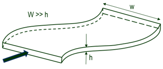

薄殼分析程序運用更進階的數值近似法來進行交叉資料流和熱傳遞建模,而不使用跨越交叉資料流方向的網格。 薄殼分析程序主要適用厚度基本上一致的薄件零件。
薄殼分析程序利用兩種數值近似法來進行層流建模:
- 模穴區域的 Hele-Shaw 流
- 適用澆道區域的 Hagen-Poiseuille 流
這些近似法假設流動一律會與實體邊界平行,代表薄殼分析程序無法正確進行交叉資料流建模。 薄殼分析程序另外又受使用單一塑料的射出過程限制。
薄殼分析的 Hele-Shaw 流 |
薄殼分析的 Hagen-Poiseuille 流 |
位於兩平行平坦面間以小縫隙隔開的層流 |
在長圓柱管中的層流 |
