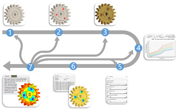

塑膠射出成型模型的主要步驟,如下所示,解說設計程序的迭代性質。 這些步驟強調您可以採取哪些補救動作促使模擬成功。
| 步階 |
說明 |
| 1 |
產生 CAD 零件,例如模塑、內嵌件和澆道。 |
| 2 |
定義 CAD 圖元的邊界條件。 |
| 3 |
產生網格。 |
| 4 |
選擇塑料和實體零組件 (模具、內嵌件) 的材質。 |
| 5 |
定義過程參數。 |
| 6 |
執行分析。 |
| 7 |
計算結果。
- 若未偵測到問題或缺失,模擬便完成。
- 若是零件設計有問題,請返回步驟 1。
- 要指定替代的澆口位置,請返回步驟 2。
- 要調查替代材質的行為,請返回步驟 4。
- 加工狀況若有問題,請返回步驟 2、4 或 5。
作為最佳實務,將網格精細化 (步驟 3) 並執行執行模擬,確認結果不受網格密度的影響。 因為網格大小不同而導致結果稍有差異是可以接受的。
