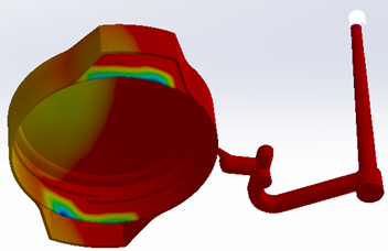

填充後的壓力分佈

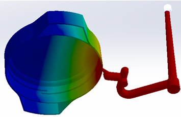

保壓後的壓力分佈
