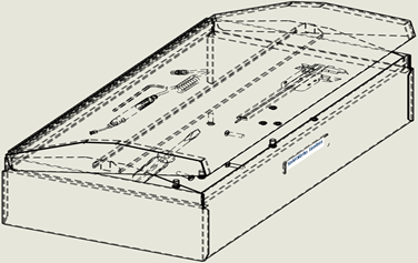

Zobrazování průhledných modelů Průhledné modely si můžete ve výkresech zobrazit v režimu Skryté hrany odstraněné (SHO) nebo Skryté hrany viditelné (SHV). V režimu zobrazení SHO i SHV je vidět skrze průhledná těla, a to včetně součástí v sestavách a těl ve vícetělových dílech. K dispozici pouze pro pohledy výkresu Vysoká kvalita. Při zobrazování průhledných modelů postupujte takto: Klikněte na nabídku Nástroje > Možnosti > Vlastnosti dokumentu > Detailování a vyberte možnost Pohled skrz průhledné součásti v SHO/SHV. Ve správci PropertyManager pod položkou Styl zobrazení vyberte Pohled skrz průhledné součásti a zobrazte průhledné součásti. Nadřazené témaStavy zobrazení ve výkresech Formát čáry Typ čáry pro součást Zobrazení hran ve výkresech Přehled zobrazení tečné hrany Hladiny
