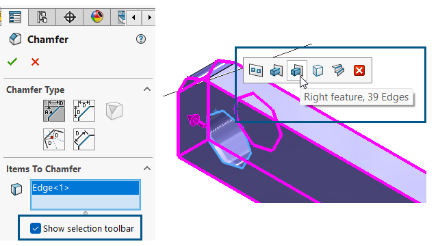

Panel nástrojů akcelerátoru výběru pro zkosení (2024 SP2)
Pro zkosení je k dispozici panel nástrojů akcelerátoru výběru, takže můžete rychle vybrat hrany, které chcete zkosit.
Výhody: Trávíte méně času detaily a máte více času na tvorbu návrhů.
Použití panelu nástrojů akcelerátoru výběru:
  1. Ve správci PropertyManager Zkosení klikněte na Zobrazit panel nástrojů výběru a aktivujte panel nástrojů.
  2. U Položek ke zkosení vyberte hranu pro zobrazení panelu nástrojů pro výběr v grafické ploše.
  3. Podržením ukazatele myši nad dostupnými možnostmi na panelu nástrojů zobrazíte vybrané okraje hrany v grafické ploše. Chcete-li tyto hrany vybrat, klikněte na položku na panelu nástrojů.
Panel nástrojů akcelerátoru výběru je k dispozici pro tyto typy zkosení:
  • Úhel vzdálenost
  • Vzdálenost vzdálenost
  • Odsadit plochu
