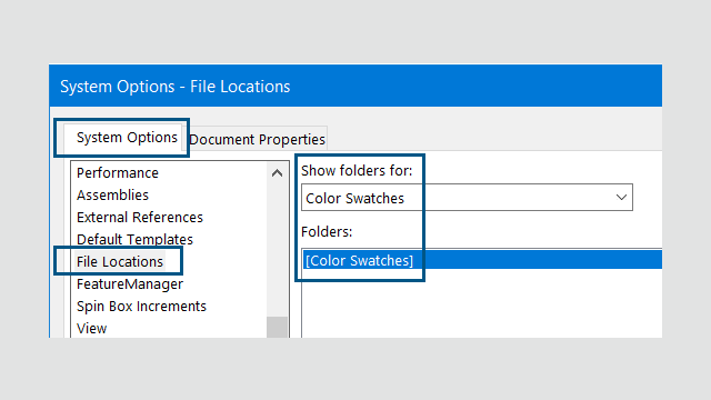

Podpora záložek pro umístění souborů
Zvýšil se počet umístění souborů, které podporují záložky. Uživatelé 3DEXPERIENCE mohou ukládat obsah prakticky všech umístění souborů do záložek, s několika výjimkami.
Všechna umístění souborů podporují záložky, kromě následujících:
  • Šablony dokumentů
  • Odkazované dokumenty
  • Databáze materiálů
  • Cesty pro hledání
  • Výchozí složka uložení
  • Výchozí složka exportu Inspection
Další informace viz Přidávání záložek k umístěním souborů v SOLIDWORKS.
