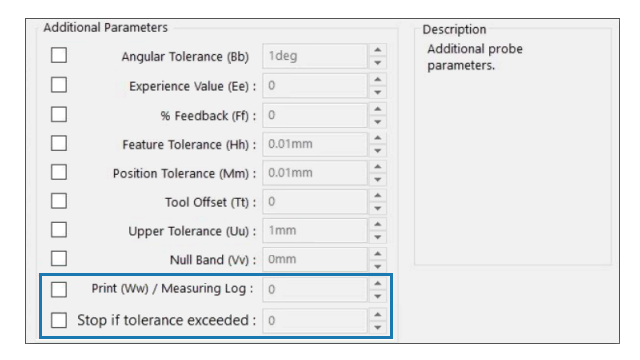

Další parametry cyklu sondy Dialogové okno Další parametry cyklu sondy obsahuje možnosti Zastavit při překročení tolerance a Tisk (Ww) / protokol měření. Obsah Zastavení při překročení tolerance Pokud cyklus sondy překročí limity tolerance, určuje parametr Zastavit při překročení tolerance, zda se má program přerušit se zobrazením podrobností o překročení. Tisk (Ww) / protokol měření Parametr Tisk (Ww) byl přejmenován na Tisk (Ww) / protokol měření. Nadřazené témaSOLIDWORKS CAM
