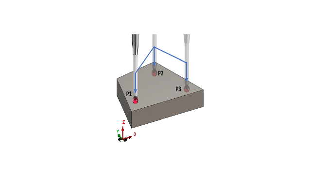

Rovina třemi body
V případě cyklu sondy Rovina 3 body změří software SOLIDWORKS CAM vybraný povrch pomocí tří bodů na tomto povrchu. Změřené body definují rovinu.
Když vyberete možnost Rovina 3 body, umístí software SOLIDWORKS CAM tři body s výchozími hodnotami odsazení. Máte možnost upravit hodnoty odsazení a body v požadovaných místech změřit.
