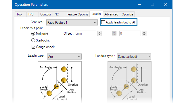

Parametry Najetí a Vyjetí pro propojené operace konturování
U propojených operací konturování můžete nastavit možnost kopírování parametrů NajetíVyjetí z první operace konturování do ostatních propojených operací.
V dialogovém okně Provozní parametry vyberte na kartě Náběh možnost Použít najetí/vyjetí na vše. Software SOLIDWORKS CAM tyto provozní parametry nepropojí, protože jsou specifické pro prvky:
  • Bod najetí/vyjetí
  • Všechny parametry v části Odkazy mezi
