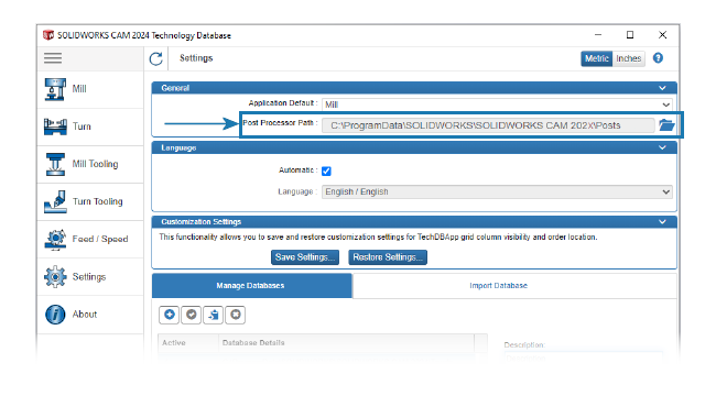

Cesta pro následné zpracování
Výchozí umístění složky post-procesorů můžete určit na kartě Nastavení v databázi technologií (TechDB). V části Obecné zadejte Cestu pro následné zpracování. Nemusíte pak znovu vybírat post-procesor pro každý díl nebo sestavu.

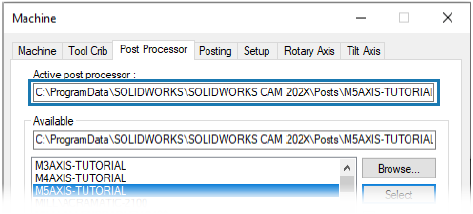

Pokud změníte umístění složky post-procesorů a v aplikaci SOLIDWORKS CAM otevřete dříve naprogramovaný díl nebo sestavu, proběhne následující:
  1. Software SOLIDWORKS CAM určí, zda je soubor post-procesoru dostupný ve složce pro Aktivní post-procesor.
    Pokud složka není k dispozici, načte software Cestu pro následné zpracování.
  2. Software SOLIDWORKS CAM vyhledá soubor post-procesoru v umístění Cesta pro následné zpracování.
  3. Když software SOLIDWORKS CAM nalezne soubor post-procesoru, zobrazí cestu k jeho souboru v dialogovém okně Stroj na kartě Post-procesor pro Aktivní post-procesor.
