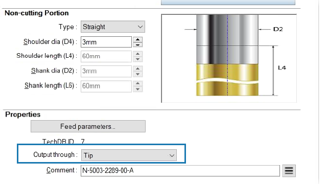

Možnosti výstupu nástrojů sondy
U nástrojů sondy je možné nastavit parametr Výstup přes. Tento parametr vygeneruje dráhu nástroje a G-kód s nastaveným referenčním bodem nástroje.
V dialogovém okně Parametry operace na kartě Nástroj na kartě Nástroj sondy v části Vlastnosti můžete nastavit možnosti Výstup přes:
  • Hrot. Vygeneruje dráhu nástroje vzhledem ke hrotu nástroje sondy.
  • Vystředit. Vygeneruje dráhu nástroje vzhledem ke středu nástroje sondy.
