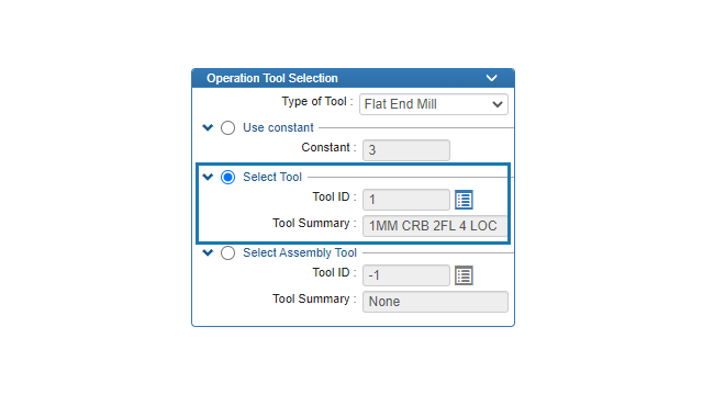

Výběr nástroje – priorita zásobníku nástrojů
Software SOLIDWORKS CAM má nyní lepší logiku výběru nástrojů, když v technologické databázi (TechDB) vyberete možnost Priorita zásobníku nástrojů.
Software SOLIDWORKS CAM má optimalizovanou logiku výběru nástrojů, takže jsou v aktivním zásobníku nástrojů k dispozici vhodné nástroje:
  • Pokud nástroj přiřazený v databázi TechDB k dané operaci není v aktivním zásobníku nástrojů, přidá jej software SOLIDWORKS CAM do zásobníku i tehdy, jestliže jsou v zásobníku menší nástroje. (Pokud jste nástroj vybrali pomocí odkazu na určité ID stroje v databázi TechDB.) Je-li v aktivním zásobníku nástrojů jiný nástroj s podobnými parametry, pak software SOLIDWORKS CAM tento nástroj použije.
  • Pokud určíte, že výsledný nástroj odvozený z výrazů definovaných v databázi TechDB bude neaktivní, pak jej software SOLIDWORKS CAM do aktivního zásobníku nástrojů nepřidá. K přidání aktivního nástroje do zásobníku nástrojů využívá software pravidla pro výběr nástrojů.
