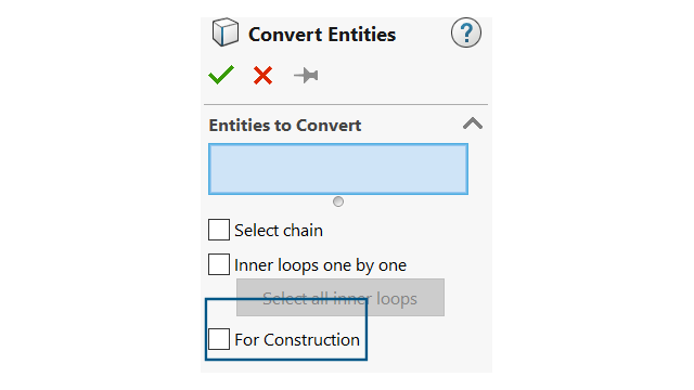

Převod entit na konstrukční geometrii (2024 SP1)
V PropertyManageru Převést entity můžete převést vybrané entity skici na konstrukční geometrii.
Chcete-li převést entity na konstrukční geometrii ve skice, postupujte takto:
  1. Klikněte na možnost Převést entity.
  2. Vyberte entity skici k převodu.
  3. Vyberte možnost Na konstrukční.
