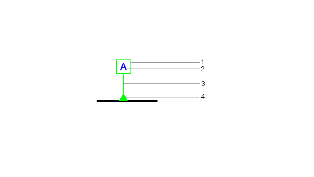

Prvky symbolů identifikátorů základny jsou následující:
1 Čtvercový rámeček
2 Identifikátor základny složeny z nejvýše dvou velkých písmen
3 Šipka odkazové čáry
4 Symbol trojúhelníku
Při vytvoření symbolu identifikátoru základny ve výkresu software vygeneruje štítek, který obsahuje identifikátor základny v rámečku. Identifikátor základny se zobrazí ve všech rámcích ovládání prvků, které danou základnu používají jako referenci. Odkazová čára spojuje štítek se základnou ve výkresu. Odkazová čára může být opatřena plným nebo prázdným trojúhelníkem. Poloha trojúhelníku označuje příslušnou základnu.
