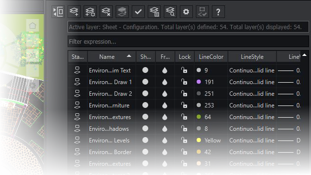

Paleta Správce hladin
Dialogové okno Správce hladin můžete použít jako paletu, kterou lze ponechat jako plovoucí nebo ukotvit na straně.
V paletě Správce hladin máte rychlý přístup k hladinám, stavům hladin, náhledům hladin nebo izolování hladin.
Otevření palety Správce hladin:
  • Na pásu karet klikněte na Domů > Hladina > Správce hladin.
  • V nabídce klikněte na položku Formátovat > Hladinu.
  • Zadejte LAYER v příkazovém okně.
