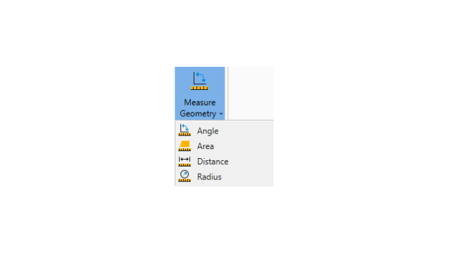

Příkaz Měřit geometrii
Příkaz MEASUREGEOM slouží k měření plochy, úhlu, vzdálenosti a poloměru.
V předchozích verzích bylo nutné používat příkazy AREA, DISTGETANGLE.
Přístup k příkazu Měřit geometrii:
Proveďte jednu z následujících operací:
  • Na pásu karet klikněte na Domů > Nástroje > Měřit geometrii.
  • Zadejte MEASUREGEOM v příkazovém okně.
