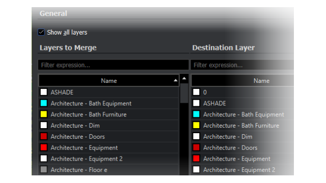

Příkaz Sloučit hladinu
Příkaz MERGELAYER můžete použít ke sloučení větví.
Tento příkaz je dostupný z palety Správce hladin, která vám pomůže sloučit obsah vybraných hladin do jiných hladin.
Přístup k příkazu Sloučit hladinu:
  • Na pásu karet klikněte na Domů > Hladiny > Sloučit hladiny.
  • V nabídce klikněte na příkaz Formátovat > Nástroje hladiny > Sloučit hladiny.
  • Zadejte MERGELAYER v příkazovém okně.
