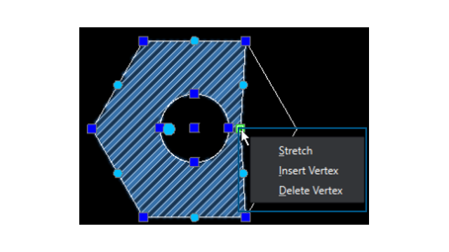

Změna tvaru šrafování Můžete upravit obrys šrafování nebo přechody šrafování. Když vyberete entitu šrafování, objeví se úchyty, které vám pomohou upravit tvar. Když najedete kurzorem myši na úchyt, zobrazí se nabídka zástupců s možnostmi úprav. Nadřazené témaDraftSight
