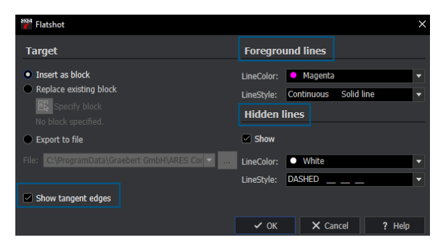

Rozšířené funkce příkazu MAKEFLATSNAPSHOT můžete použít pro formátování popředí a skrytých čar a zobrazení tečných hran.

Mezi vylepšené funkce patří:
  • Řádky v popředí. Barva čáryStyl čáry určují barvu a styl čar popředí.
  • Skryté čáry. Možnost Zobrazit zobrazí skryté čáry. Barva čáryStyl čáry určují barvu a styl skrytých čar.
  • Zobrazit tečné hrany. Zobrazí tečné hrany v narovnaném znázornění.
