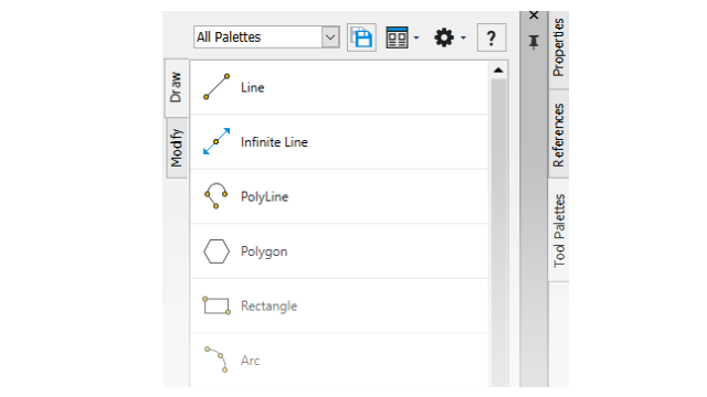

Palety nástrojů
Často používané nástroje a data naleznete na paletách nástrojů.
Palety obsahují všechny obecné vlastnosti, jako je ukotvení a automatické skrývání. Můžete také vytvořit vlastní paletu pro nástroje a data.
Přístup k paletám nástrojů:
Proveďte jednu z následujících operací:
  • Na pásu karet klikněte postupně na položky Vložit > Palety > Palety nástrojů.
  • V nabídce klikněte na položky Nástroje > Palety nástrojů.
  • Zadejte TOOLPALETTES v příkazovém okně.
