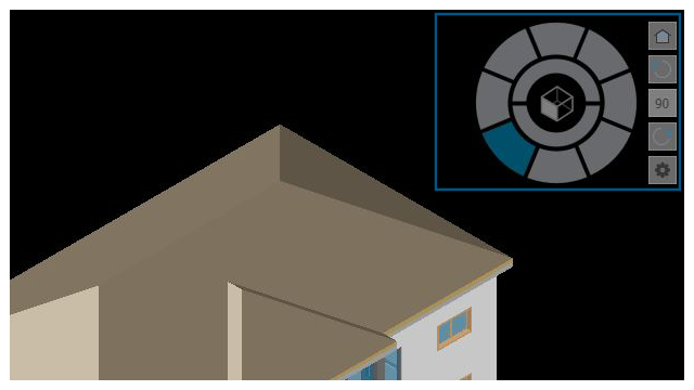

Zobrazit navigátor
Aplikace View Navigator umožňuje přepínat mezi standardním a izometrickým pohledem nebo paralelním a perspektivním pohledem modelu.
Jeho rozhraní funguje jako 3D indikátor orientace, který umožňuje vidět aktuální směr pohledu.
Přístup k příkazu Navigátor pohledů:
  • Na pásu karet klikněte na Zobrazit > Pohledy > Navigátor pohledů.
  • V nabídce klikněte na možnosti Zobrazit > Navigátor pohledů.
  • Zadejte VIEWNAVIGATOR v příkazovém okně.
