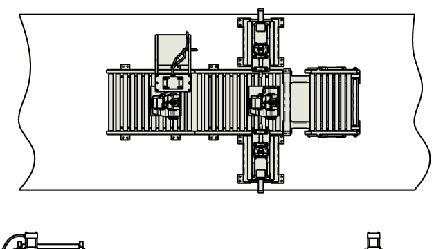

Otevření výkresu ve výchozím režimu detailování Výkres můžete otevřít v režimu detailování jako výchozím režimu. To umožňuje automaticky rychle otevírat velké výkresy. Postup otevření výkresu ve výchozím režimu detailování: Klepněte na Nástroje > Možnosti > Možnosti systému > Výkresy > Výkon. Vyberte možnost Výkres vždy otevřít v režimu detailování. Nadřazené témaDetailování a výkresy
