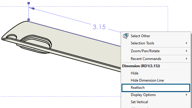

Opětovné připojení odpojených kót provedete takto:
  1. Klikněte pravým tlačítkem myši na odpojenou kótu a vyberte možnost Znovu připojit.
    Software SOLIDWORKS® zvýrazní odpojený bod křížkem na první vynášecí čáře.
  2. Vyberte bod na modelu, k němuž chcete znovu připojit odpojený bod.
    Odpojený bod bude znovu připojen k novému výběru.
    Software SOLIDWORKS zvýrazní odpojený bod křížkem na další vynášecí čáře.
  3. Vyberte bod na modelu, k němuž chcete znovu připojit odpojený bod.
