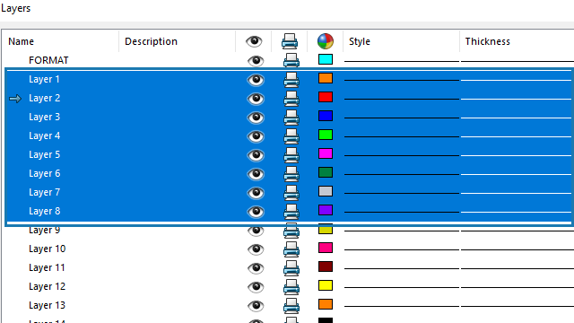

Výběr více vrstev Máte možnost vybrat najednou více vrstev, které chcete upravit. Dříve bylo možné vybrat vždy pouze jednu vrstvu. Můžete: stisknout Ctrl a vybrat požadované vrstvy; stisknout Shift a vybrat rozsah vrstev. Nadřazené témaDetailování a výkresy
