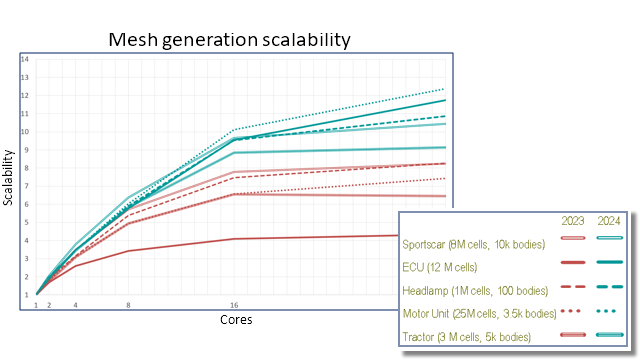

Generování sítě
Pomocí kartézského generátoru sítě inteligentních buněk můžete vytvářet sítě rychleji a s menšími velikostmi souborů.
Rychlosti jsou 9–12krát vyšší na 32 jádrech v případě modelů s 10–20 miliony buněk v aplikaci Flow Simulation 2024 v porovnání s 3–7násobným urychlením v roce 2023. Rychlost tvorby sítě je v roce 2024 přibližně 2–3krát rychlejší na 32 jádrech kvůli škálovatelnosti.
