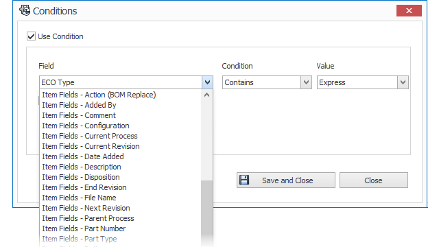

Podmínky pole pro ovlivněné položky
Software umožňuje přidat podmínky pro mapovaná pole Ovlivněných položek, abyste mohli ovládat jejich existenci a výchozí hodnoty.
Pokud má pole podmínku pro svoji existenci, znamená to, že ať už je podmínka povinná nebo ne, zobrazí se v názvu sloupce modrá hvězdička. Pokud podmínku nedefinujete, bude pole k dispozici vždy a zobrazí se červená hvězdička.
