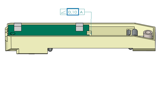

Přidání oddělovače desetinných míst do značek geometrické tolerance
Do značek geometrické tolerance můžete přidat oddělovač desetinných míst.
Přidání oddělovače desetinných míst do značek geometrické tolerance provedete takto:
  1. Klikněte na nabídku Nástroje > Možnosti > Vlastnosti dokumentu > Popisy > Geometrické tolerance.
  2. V nastavení Oddělovač desetinných míst zadejte některou možnost:
    • Čárka Vloží čárku.
    • Tečka Vloží tečku.
