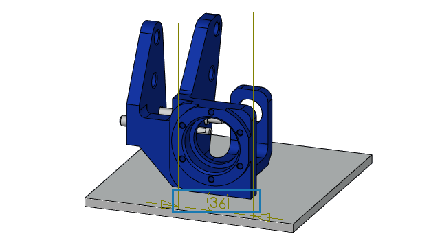

Ovládání viditelnosti popisů v případě objemové geometrie
Popisy (například kóty) můžete nastavit tak, aby zůstávaly zobrazené před modelem. Kóty a vynášecí čáry budou proto vidět i tehdy, pokud model otočíte.
Viditelnost popisů v případě objemové geometrie nastavíte takto:
  1. Klikněte na nabídku Nástroje > Možnosti > Systémové možnosti > Zobrazení.
  2. Vyberte možnost Zobrazit kóty DimXpert přes model.
