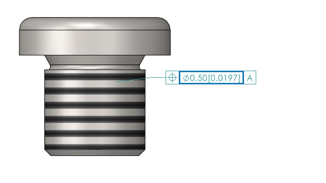

Zobrazování duálních kót ve značkách geometrické tolerance
Při vytváření značek geometrické tolerance si můžete zobrazit duální kóty, které zobrazují v jedné kóty dvě sady hodnot (například palce a milimetry).
Zobrazení duálních kót ve značkách geometrické tolerance:
  1. Klikněte v dílu nebo výkresu na ikonu Geometrická tolerance (panel nástrojů MBD Dimension).
  2. Klepnutím v grafické ploše umístěte symbol.
  3. Vyberte možnost Rozsah v dialogovém okně Tolerance a v PropertyManageru Geometrická tolerance a vyberte možnost Zobrazit duální kóty.
