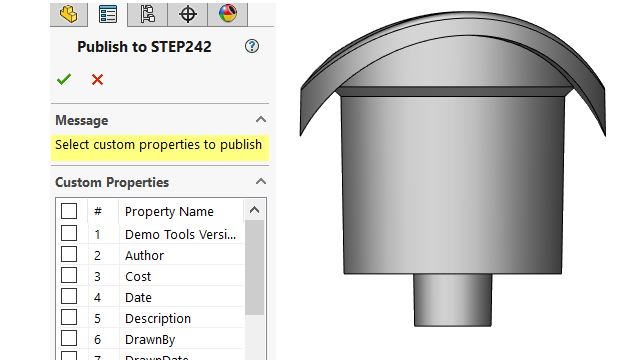

Export uživatelských vlastností do formátu STEP 242
Uživatelské vlastnosti můžete exportovat z dílu nebo sestavy do formátu STEP 242.
Postup exportu uživatelských vlastností do formátu STEP 242:
  1. Klikněte na Publikovat soubor STEP 242 (panel nástrojů MBD).
  2. V PropertyManageru Publikovat ve formátu STEP242 zadejte uživatelské vlastnosti pro export a klikněte na .
  3. V dialogovém okně Uložit jako zadejte název souboru.
  4. Klikněte na Uložit.
