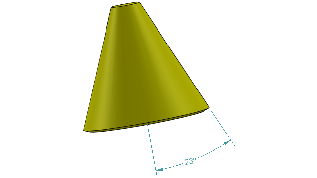

Zobrazení polovičních úhlů kónických kót
Kónickou kótu úhlu si můžete zobrazit v podobě polovičního úhlu. To umožňuje převést celý úhel kužele na poloviční úhel.
Zobrazení polovičních úhlů kónických kót:
  1. V PropertyManageru DimXpert Value vyberte v nastavení Primární hodnota možnost Zobrazit jako poloviční úhel.
