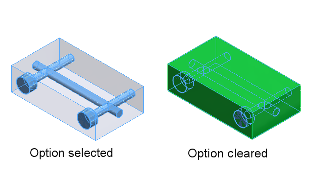

Průhlednost těl při sloučení těl
V PropertyManageru Sloučit můžete v operaci Odečíst změnit hlavní tělo na průhledné. To vám pomůže vybrat menší těla, která jsou zcela vnořena v hlavním těle.
Klikněte na nabídku Vložit > Prvky > Kombinovat . V PropertyManageru v části Typ operace vyberte možnost Odečíst a v části Hlavní tělovyberte možnost Zprůhlednit hlavní tělo.
