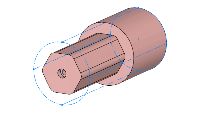

Software umožňuje vytvářet válcové vymezovací rámečky vhodné pro těla s válcovou geometrií, jako jsou rotační, kruhové nebo otočené díly. Software SOLIDWORKS® sejme parametry vymezovacího rámečku a zaznamená je v dialogovém okně Uživatelské vlastnosti.
Klikněte na nabídku Vložit > Referenční geometrie > Vymezovací rámeček. V okně PropertyManager v části Typ vymezovacího rámečku vyberte možnost Válcový. Software SOLIDWORKS vytvoří nejmenší válcovitý vymezovací rámeček odpovídající modelu.
