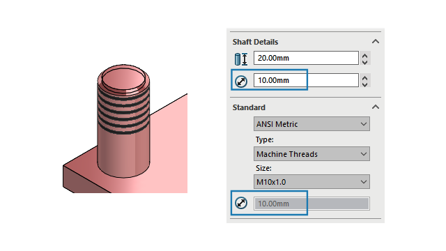

Funkci Průvodce závrtnými šrouby lze použít na hřídel, která má stejný průměr jako závit. Máte možnost upravit velikost prvků Průvodce závrtnými šrouby vytvořených v předchozích verzích softwaru SOLIDWORKS tak, aby průměr závitu odpovídal průměru hřídele.
Software podporuje tuto funkci pro závrtné šrouby vytvořené na válcovém těle nebo povrchu. V předchozích verzích musel být průměr závitu menší než průměr hřídele.
