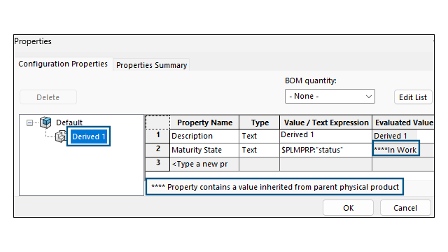

Software propojuje atributy PLM uživatelských vlastností reprezentací s nadřazenými fyzickými výrobky.
Software přidá k vyhodnocené hodnotě jako předponu **** a zobrazí poznámku pod čarou, jestliže:
  • Konfigurace je reprezentace
  • Uživatelská vlastnosti má alespoň jeden atribut PLM, který dědí z nadřazeného fyzického výrobku
Dříve u vlastnosti PLM software hodnotu pro reprezentaci nadřazeného fyzického výrobku nezobrazoval.
Klikněte na možnost Nástroje > Možnosti > Integrace 3DEXPERIENCE a vyberte možnost Aktualizovat soubory Update SOLIDWORKS pro účely kompatibility s platformou 3DEXPERIENCE Platform.
Když v dialogovém okně Vlastnosti vyberete reprezentaci, zobrazí se vyhodnocená hodnota pro vlastnost PLM, kterou jste vybrali.
