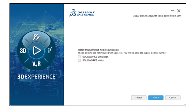

Pokud vlastníte licence aplikací SOLIDWORKS Simulation a SOLIDWORKS Motion, můžete je aktivovat, aby se spouštěly v softwaru SOLIDWORKS Connected. Během instalace softwaru SOLIDWORKS Connected můžete po zobrazení výzvy vybrat SOLIDWORKS Simulation nebo SOLIDWORKS Motion.
Výhody: Doplňkové moduly se instalují automaticky. Není třeba spouštět nástroj addswxlicenses.exe.
V průvodci instalací zadejte sériové číslo. U síťových licencí musíte zadat adresu, například port@server vašeho licenčního serveru SolidNetWork License Server.
