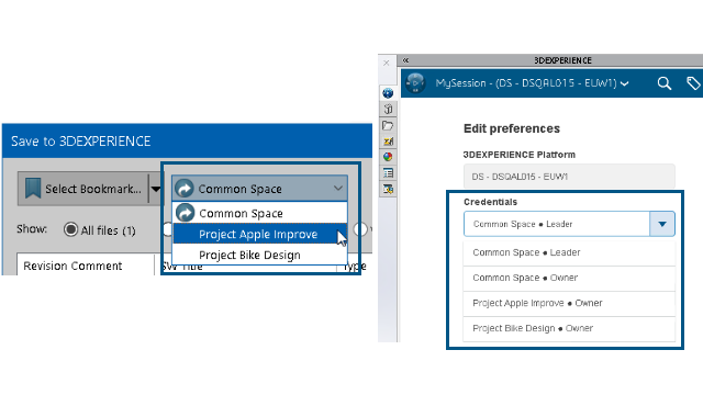

Nabídky výběru prostoru pro spolupráci (2024 FD01)
Nabídky výběru prostoru pro spolupráci se nyní zobrazuje pouze na dvou místech: Dialogové okno Ukládání do 3DEXPERIENCE a v části MySession > Upravit předvolby. Ze všech dalších míst, kde se dříve nacházela, je nabídka odebrána.
Výhody: Pracovní postup výběru prostoru pro spolupráci je jasnější a pochopitelnější.
