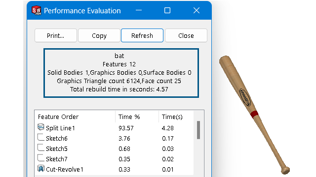

Grafický trojúhelník a počet ploch (2024 SP1)
V případě dílů se v dialogovém okně Vyhodnocení výkonnosti zobrazuje celkový počet grafických trojúhelníků a ploch všech těl dohromady plus další užitečné informace.
V dialogovém okně se také zobrazí počet objemových, grafických a povrchových těles a celková doba obnovení v sekundách. Chcete-li získat přístup k těmto informacím s otevřeným dílem, klikněte na možnost Vyhodnocení výkonnosti (panel nástrojů Vyhodnotit) nebo Nástroje > Vyhodnotit > Vyhodnocení výkonnosti .
Tyto informace vám pomohou určit složitost geometrie modelu a potenciální dopad na výkon.
