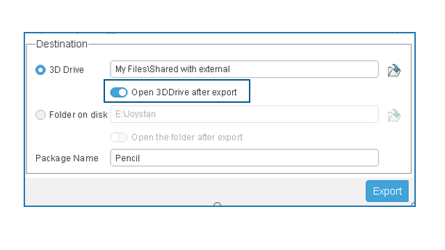

Přístup ke 3DDrive v příkazu Exportovat jako balíček (2024 FD02)
Jako součást pracovního postupu můžete pro export balíčku použít možnost Otevřít 3DDrive po exportu.
Výhody: 3DDrive se otevře v podokně úloh, nedojde k explicitnímu otevření ve webovém prohlížeči. To zlepšuje zážitek uživatele, protože nemusíte přepínat okna.
V dřívějších verzích jste museli balíček nahrát do 3DDrive a pak ručně otevřít 3DDrive, abyste mohli balíček sdílet. Pomocí možnosti Otevřít 3DDrive po exportu se 3DDrive otevře v podokně úloh a zvýrazní nahraný balíček. To vám pomůže rychle identifikovat nahraný balíček a provádět různé akce, jako je sdílení, náhled, přidání do oblíbených, přesun jinam.
