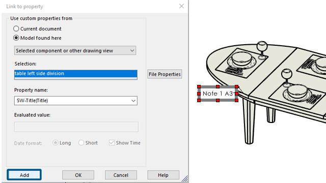

Když vytvoříte ve výkresu poznámku, můžete v dialogovém okně Připojit k vlastnosti kliknout na tlačítko Přidat a ponechat tak okno Připojit k vlastnosti otevřené. Nyní můžete zadat další text nebo vybrat jinou vlastnost. Dialogové okno zůstane otevřené, dokud nekliknete na tlačítko OK nebo nezavřete poznámku.
Dříve jste museli dialogové okno zavřít a znovu otevřít. Nyní můžete udělat vše najednou.
