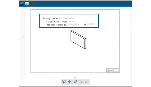

Zobrazení anotací výkresu (2024 FD02)
Nyní můžete zobrazit anotace pro rozšířené atributy výkresu v aplikacích 3DPlay nebo 3DMarkup.
Výhody: Životní cyklus výkresu můžete sledovat zobrazením jeho vlastností v náhledu.
Když jste v dřívějších verzích změnili stav dokončení výkresu na Uvolněno, bylo možné zobrazit jeho vlastnosti pouze prostřednictvím stránky Vlastnosti. Nyní platí, že když si zobrazíte výkres v aplikaci 3DPlay nebo 3DMarkup spolu s vlastnostmi PLM, jsou viditelné i rozšířené vlastnosti.
Podporované rozšířené atributy jsou:
  • $PLMPRP.ea_releaseddate.1
  • $PLMPRP.ea_releasedby.1
  • $PLMPRP.ea_createdby
Popisy pro rozšířené atributy jsou viditelné pouze v případě, že je výkres uvolněn pomocí příkazu Změnit stav dokončení v aplikaci Collaborative Lifecycle.
