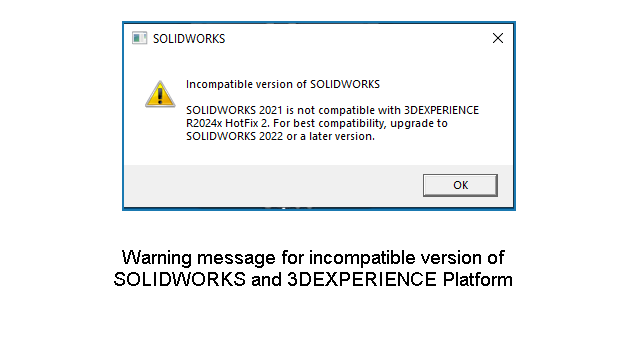

V závislosti na nainstalované verzi SOLIDWORKS a její kompatibilitě s platformou 3DEXPERIENCE Platform můžete buď pokračovat v používání SOLIDWORKS, nebo budete zablokováni.

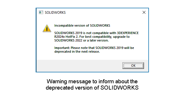

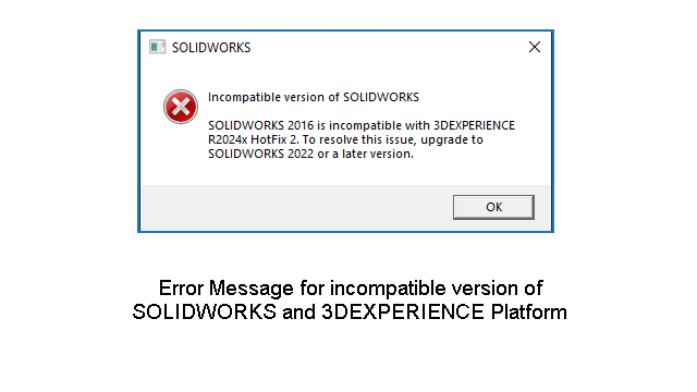

U dané verze platformy 3DEXPERIENCE Platform X může nastat jedna z následujících situací:
  • Jsou podporovány 3 poslední verze SOLIDWORKS: X, X-1 a X-2.
  • Pokud je SOLIDWORKS ve verzi X-3, zobrazí se varování. Zpráva navrhne upgrade na novější verzi, která je kompatibilní s platformou 3DEXPERIENCE Platform. Můžete pokračovat v používání SOLIDWORKS, ale verze bude v následujících vydáních označena jako zastaralá.
  • Pokud je SOLIDWORKS ve verzi X-4, zobrazí se chybová zpráva. V takovém případě můžete pokračovat pouze poté, do nainstalujete novější verzi.
