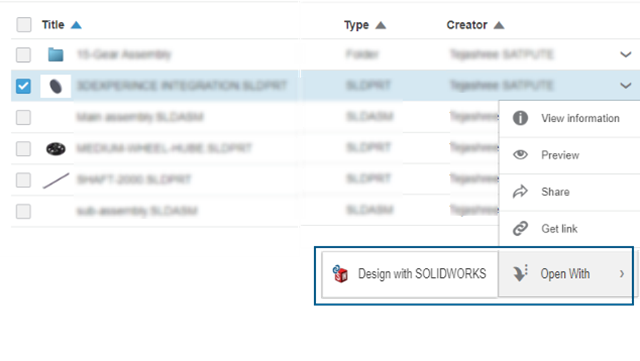

Když otevřete soubor z 3DDrive pomocí příkazu Otevřít v > Design with SOLIDWORKS, můžete si vybrat, zda chcete nainstalovat 3DEXPERIENCE Drive for Windows.
Výhody: Aplikace se chová jinak v závislosti na tom, jak se rozhodnete ji nainstalovat. Vybraný soubor můžete otevřít v SOLIDWORKS i v případě, že klient není na zařízení nainstalován.
Zobrazí se oznámení, pokud nemáte nainstalovanou aplikaci 3DEXPERIENCE Drive for Windows.
- Pokud zvolíte možnost Instalovat, nedojde ke změně chování 3DDrive. Můžete pracovat současně se soubory v SOLIDWORKS a udržovat je synchronizované s 3DDrive.
- Pokud zvolíte možnost Pokračovat bez instalace, soubory nebudou synchronizovány automaticky. Můžete však provádět všechny operace odesílání, stahování a přetažení souboru z 3DDrive do SOLIDWORKS.
